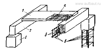

Рабочую и монтажную арматуру объединяют в арматурные изделия — сварные и вязаные сетки и каркасы, которые размещают в железобетонных элементах в соответствии с характером их работы под нагрузкой (рис. 1).
Рис. 1. Железобетонные элементы и их арматура
а - сетки; б - плоские каркасы; в - пространственный каркас; 1 - плита; 2 - балка; 3 - колонна
