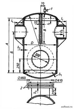

Для улавливания и удаления из трубопроводов тепловых сетей крупных плавающих и взвешенных частиц на входных коллекторах теплоисточников и ДТП устанавливают грязевики (рис. 1) или специальные байпасные фильтры.
Грязевик для тепловых сетей
Рисунок 1. Грязевик для тепловых сетей Dу = 250-800 мм
В процессе эксплуатации тепловых сетей и при их промывке грязевики периодически промывают, вскрывают и очищают от отложений.
