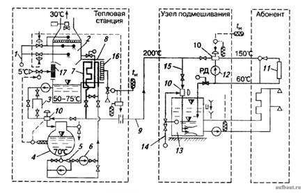

В 1968-1974 гг. была разработана и введена в эксплуатацию опытно-промышленная установка однотрубного высокотемпературного теплоснабжения на базе водогрейного водотрубно-скрубберного котла ВКВ-6 мощностью 7 МВт (6 Гкал/ч) на газовом топливе.
Она была создана с учетом эксплуатировавшейся ранее в жилом микрорайоне обычной двухтрубной закрытой сети с центральным тепловым пунктом, узлы которого были специально дополнены устройствами, обеспечивающими работу по прямоточной схеме с непосредственным водоразбором при максимальной температуре воды в магистральном теплопроводе 200 °С.
Указанная система (рис. 1) явилась первой в нашей стране попыткой практической реализации основных положений прямоточного однотрубного высокотемпературного теплоснабжения (система «горячего водопровода») и содержала ряд принципиально новых решений, обеспечивших ее высокую экономичность. Шестилетняя эксплуатация этой системы показала, что экономия топлива достигает 18-20 %, себестоимость единицы отпущенной теплоты на 14-18 % ниже, а металлоемкость системы в целом в 2 раза меньше по сравнению с двухтрубными системами ЦТ на базе котлов поверхностного типа (ПТВМ, ДКВр и др.). Опыт подтвердил также высокую надежность и простоту эксплуатации такой системы, котла и всего вспомогательного оборудования.
Технологическая схема установки однотрубного высокотемпературного (200 °С) теплоснабжения на базе водотрубно-скрубберного котла ВКВ-6
Рисунок 1. Технологическая схема установки однотрубного высокотемпературного (200 °С) теплоснабжения на базе водотрубно-скрубберного котла ВКВ-6: 1 - питательная водопроводная вода; 2 - скруббер котла; 3 - оборудование водосмягчения; 4 - вакуумный деаэратор; 5 - подпорный элеватор; 6 - сетевой насос; 7 - перегревающий трубный пучок; 8 - топка котла; 9 - однотрубная тепловая сеть; 10 - смесительное устройство; 11 - система отопления потребителей; 12 - подмешивающий насос; 13 - бак-аккумулятор горячей воды; 14 - водопроводная вода; 15 - подмес сетевой воды; 16 и 17 - газовые горелки зимнего и летнего режимов
