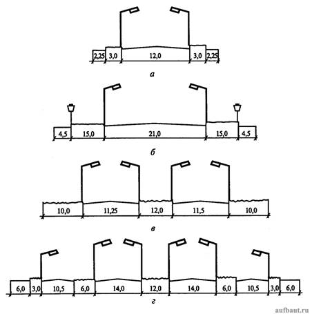

В городском освещении чаще всего применяют светильники прямого света, реже - рассеянного, а светильник отраженного света - в редких специальных случаях. Применение светильников прямого света с различной формой диаграммы направленности для уличного освещения зависит от их расположения вдоль улицы, требуемой яркости, ширины и класса улицы. Вдоль улицы светильники могут располагаться односторонним, осевым и двусторонним способами (рис. 1).
Примеры поперечных сечений улиц с разными вариантами освещения
Рисунок 1. Примеры поперечных сечений улиц с разными вариантами освещения: а - улица местного значения; б - магистральная улица районного значения; в - городская скоростная дорога; г - магистральная улица общегородского значения
