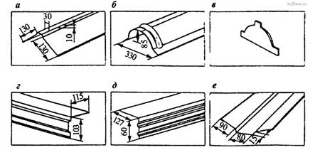

Для обеспечения полного монтажа и надежности кровли заводы поставляют на объект большое разнообразие комплектующих элементов, таких как конек прямоугольный, конек полуцилиндрический, торцевой элемент конька, торцевые элементы карнизов, наружных и внутренних углов, конструкции листов для выхода на крышу и др. (рис. 7).
Основные конструктивные доборные элементы для кровли из металлочерепицы
Рисунок 7. Основные конструктивные доборные элементы для кровли из металлочерепицы: а - коньковый элемент; б - коньковый элемент с полукруглым профилем; в - торцевой элемент конька; г - торцевой элемент к рядовым листам; д - карнизный элемент; е - элемент ендовы
