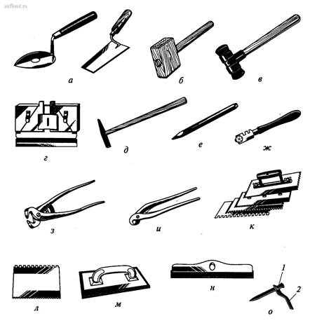

На рис. 1 представлены инструменты для облицовочных работ.
Инструменты для облицовочных работ
Рисунок 1. Инструменты для облицовочных работ: а - кельмы плиточные; б - киянка деревянная; в - киянка резиновая; г - причалки металлические с резинкой (плиточные уголки); д - молоточек плиточный; е - штырь; ж - стеклорез; з - кусачки прямые; и - кусачки «клюв попугая»; к - гладилка со сменными зубчатыми полотнами; л - зубчатый шпатель; м - терка резиновая; я - шпатель резиновый; о - рейкодержатель (зажим); 1 - штырь; 2 - лапка
Кельмы плиточные применяют для нанесения и разравнивания раствора.
Киянки (деревянную и резиновую) используют для осаживания плитки.
Причалки металлические с резинкой (плиточные уголки) надевают на уголки крайних маячных плиток для контроля горизонтального шва при облицовке вертикальных поверхностей.
Молоточек плиточный применяют для выдалбливания отверстий в плитке.
Штырь применяют при провешивании поверхности перед ее облицовкой.
Стеклорезом разрезают керамическую плитку.
Кусачки прямые применяют для выборки прямоугольных отверстий.
Кусачки «клюв попугая» используют при выполнении круглых отверстий.
Гладилку со сменными зубчатыми полотнами используют для нанесения и разравнивания клея на поверхности.
Зубчатый шпатель применяют для разравнивания клея на поверхности.
Терку резиновую применяют для заполнения швов между плитками затирочной смесью.
Шпатель резиновый также применяют для заполнения швов между плитками затирочной смесью.
Рейкодержатель (зажим) применяют для прикрепления реек к поверхностям. Штырь 1 забивают в поверхность, а лапкой 2 прижимают рейку.
