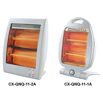

Если имеется ввиду могут ли работать совместно, то да, могут, у меня как-то в одной комнате работал 1 кварцевый инфракрасный и 1 масляный, теперь работает 2 кварцевых, а вообще я не вижу смысла их совмещать, такие обогреватели (если без понтов) стоят довольно дешево:
например такого типа http://www.asia.ru/images/target/photo/51083140/Quartz_Heater.jpg
стоят меньше $20 за кВт мощности
а есть подороже http://static2.aif.ru/pictures/201010/LINE-3000-UK.jpeg
эти порядка $50 за кВт
