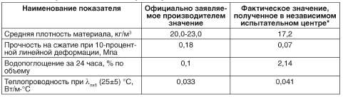

Не так давно мы обнаружили на полках магазинов марку пенопласта от известного производителя, характеристики которой, такие, как теплопроводность, прочность на сжатие и водопоглощение, вызвали у нас явные сомнения. В связи с этим мы решили провести собственное расследование и выяснить, действительно ли «дедушка-пенопласт» так хорош, как это преподносится.
Результаты, полученные в независимом испытательном центре, подтвердили возникшие у нас опасения и поставили под серьезное сомнение репутацию как самой компании-производителя, так и ее продуктов. Ниже приведены данные из протокола испытаний
Таблица сравнительных характеристик пенопласта:
http://baurum.ru/core/utils/blob.php?blobid=7089
*Протокол испытаний независимого аккредитованного испытательного центра «Прочность» (ПГУПС, кафедра «Строительные материалы и технологии»).
Как наглядно представлено в таблице, средняя плотность, от которой напрямую зависит прочность теплоизоляционных плит, не соответствует действительности. Главный показатель для любого теплоизоляционного материала - теплопроводность - оказался ниже заявленного параметра в 1,5 раза. Прочность на сжатие оказалась хуже в 2,5 раза, а такой принципиально важный показатель, как водопоглощение, оказался ниже заявленного практически в 20 раз.

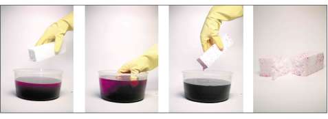

Начнем с показателя водопоглощения, ведь известно, что именно влага - главный враг теплоизоляции. По мнению специалистов, влага чаще всего попадает в утеплитель либо вследствие капиллярного подсоса стенами здания через фундаменты, либо она конденсируется в утеплителе за счет разного режима температуры и влажности внутри и снаружи дома.
В подтверждение лабораторных исследований которые выявили, что показатель водопоглощения исследованной марки пенопласта завышен практически в 20 раз по сравнению с декларируемым производителем, мы провели простой эксперимент, который наглядно демонстрирует плохую устойчивость пенопласта к впитыванию влаги.

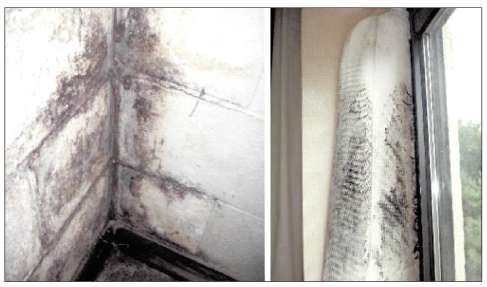

Чем опасно скопление влаги в утеплителе для вашего дома? Во-первых, утеплитель, наполненный влагой, начинает выполнять прямо противоположную функцию и проводить тепло. В результате, вкладывая средства в теплоизоляцию, вы получаете обратный эффект: зимой в таком доме будет холодно, а летом - жарко. Как выяснилось, выброшенные деньги - не единственная опасность, которая подстерегает жильцов.
Возможная ближайшая перспектива - это появление настоящего болота со всеми его обычными жителями внутри утепленной конструкции в придачу. Дело в том, что конденсат, скапливаясь в утеплителе, становится причиной возникновения плесени, грибков и питательной среды для насекомых и микроорганизмов.
Вряд ли кого-то обрадует постоянное напоминание о просчете с утеплителем в виде пятен и разводов на стенах здания. Подобное явление может произойти буквально на следующий год после окончания строительства, и тогда о внешней привлекательности и эстетике дома можно просто забыть. Однако куда страшнее разрушение внутренних конструкций всего здания. Плесневые грибы и другие микроорганизмы способны вызывать процессы биокоррозии, что может привести к полному физическому разрушению строительных материалов. Так что потребность в капремонте вырисовывается как вполне отчетливая перспектива.
