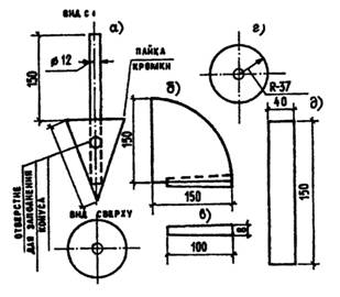

Подвижность раствора - это его способность растекаться по основанию под собственным весом. Этот параметр зависит от количественного соотношения компонентов, их свойств и характеристик. Для различных целей подвижность раствора может колебаться в пределах от 4 до 15 и измеряться глубиной погружения эталонного конуса массой 300 г с углом в вершине 30° и высотой 15 см (рис. 1). Чем глубже конус проникает в раствор, тем выше его подвижность. Для кирпичной кладки подвижность раствора выбирают в пределах 9-13 (для пустотелого кирпича – 7-8), для штукатурных работ – 5-7. Пустоты в бутовой кладке заполняют раствором с подвижностью 13-15.
Рисунок 1. Конус СтройЦНИЛа (размеры в мм)
