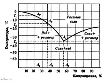

Представленная на рис.1 диаграмма состояния системы «соль-вода» в зависимости от температуры показывает, что раствору с концентрацией А1 отвечает температура начала замерзания Т1. При этом в результате перехода части воды затворения в лёд, концентрация раствора повышается, соответственно понижается температура замерзания раствора (участок кривой ОАЭ). Лишь в точке, отвечающей концентрации АЭ, в твердую фазу выпадут в виде криогидрата оставшиеся вода и соль (эвтектика). Поэтому нижний температурный предел применения добавки ограничен температурой её эвтектической точки.
Рис. 1. Диаграмма состояния «соль — вода»
Согласно диаграмме состояния системы «соль — вода — лёд» изменение каким-либо образом равновесной концентрации раствора вызовет либо таяние, либо образование льда. Практически все противоморозные добавки применяются в концентрации меньшей равновесной, поэтому при охлаждении бетона ниже температуры замерзания водного раствора введенной добавки в нём начинается льдообразование, которое протекает совместно с формированием собственной структуры бетона. Благодаря этому обстоятельству, а также тому, что в присутствии добавок лёд имеет чешуйчатое строение, в бетоне не происходит заметных деструктивных процессов, отражающихся на его прочности.
