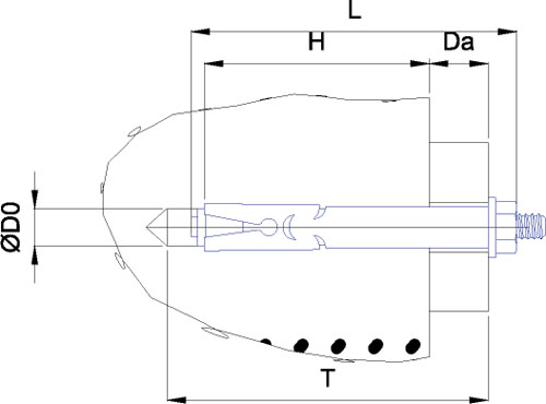

Предназначен для монтажа различных конструкций (стальные конструкции, барьеры, ограждения и т.д.) в полнотелых материалах. Состоит из втулки, шпильки с конусом на конце и гайки-прокладки.
Обозначение |
Do диаметр сверла, мм |
Т мин. глубина при сквозном монтаже, мм |
H мин. глубина анкеровки, мм |
L длина анкера, мм |
Da макс. толщина прикрепляемого материала, мм |
