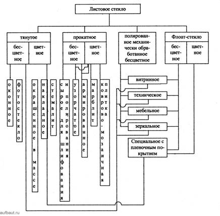

Листовым стеклом называются изделия из стекла, вырабатываемые в виде плоских листов, толщина которых мала по отношению к длине и ширине. В соответствии с разными способами формования (выработки) листовое стекло бывает тянутое, прокатное и полированное. Ассортимент листового стекла, вырабатываемого стекольной промышленностью, весьма разнообразен, что можно видеть из следующей классификации (рис. 1), предложенной авторами.
Рис. 1. Классификация листового стекла

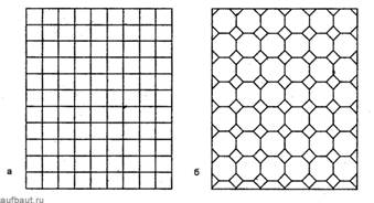

Армированное стекло - это листовое стекло, внутри которого параллельно плоскости поверхности проложена металлическая сетка (рис. 2).
Рис. 2. Типы металлических сеток для армирования стекла: а - сварная с квадратными ячейками; б - крупная с шестиугольными ячейками.
Армированное стекло относится к группе безопасных стекол, так как его разрушение не дает падающих (отскакивающих) осколков. Это позволяет применять его для устройства фонарей промышленных зданий и остекления помещений с повышенными требованиями к безопасности и огнестойкости остекления.
