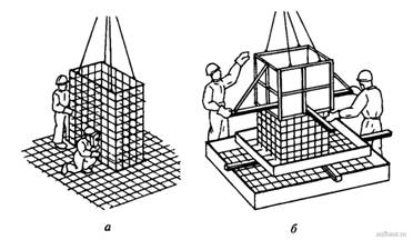

При устройстве фундаментов под колонны промышленных зданий (рис. 1) на бетонную подготовку укладывают готовые стальные сетки. Затем к ним приваривают фиксаторы для закрепления объемного каркаса подколонника. После проверки точности установленной арматуры монтируют объемные блоки опалубки фундамента.
Рисунок 1. Монтаж пространственного арматурного блока: а - сварка арматурного блока; б - установка опалубки
