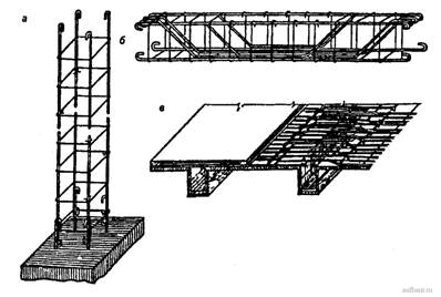

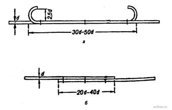

Основным способом соединения арматурных стержней является электросварка, с помощью которой изготавливаются сварные арматурные элементы - сетки, пакеты, плоские и пространственные каркасы (рис.1). При отсутствии электросварки можно арматурные стержни в сетках и каркасах связывать мягкой малоуглеродистой вязальной проволокой. Сращивание стержней можно выполнять внахлестку, соединяя их скрутками из вязальной проволоки в трех местах (рис. 2).
Арматура железобетонных конструкций
Рисунок 1. Арматура железобетонных конструкций: а - колонны, б - балки, в - ребристые плиты
Стыкование арматурных стержней внахлестку способом вязки
Рисунок 2. Стыкование арматурных стержней внахлестку способом вязки: а - в растянутой зоне, б - в сжатой зоне
