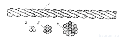

Арматурный канат — наиболее эффективная напрягаемая арматура, он состоит из группы проволок, свитых так, чтобы было исключено их раскручивание (рис. 1). Вокруг центральной прямолинейной проволоки по спирали в одном или в нескольких концентрических слоях располагают проволоки одного диаметра. В процессе изготовления каната проволоки деформируются и плотно прилегают друг к другу. Наибольшее распространение получили изготовляемые промышленностью семипроволочные канаты класса К-7 из проволок диаметром от 1,5 до 5 мм. Диаметр каната класса К-7 равен трем диаметрам составляющих проволок. Периодический профиль арматурных канатов обеспечивает их надежное сцепление с бетоном, а практически большая длина позволяет применять их в длинномерных конструкциях без стыков.
Арматурные канаты класса К-n изготовляются с большим числом тонких проволок диаметром 1—3 мм. Применяют их для крупных сооружений в качестве напрягаемой арматуры. Они обладают повышенной деформативностью; чтобы уменьшить неупругие деформации, их подвергают предварительной обтяжке.

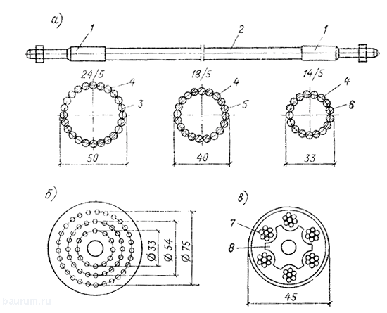

Арматурные пучки состоят из параллельно расположенных высокопрочных проволок (рис. 2). Проволоки (14, 18 и 24 шт.) располагают по окружности с зазорами, обеспечивающими проникновение цементного раствора внутрь пучка, и обматывают мягкой проволокой. В более мощных арматурных пучках вместо отдельных проволок применяют параллельно расположенные канами. В многорядных пучках число отдельных проволок дипметром 4—5 мм достигает 100 шт. Арматурные пучки промышленностью не поставляются, их изготовляют на строительных площадках или на предприятиях строительной индустрии.
Рис.1. Арматурные канаты. 1 - вид сбоку; 2-4 - сечения 3-х, 7-ми и 19-ти проволочных канатов
Рис. 2. Арматурные пучки. а — однорядные; б — многорядные; в — с применением 7-ми проволочных канатов; 1 — анкер; 2 — вид сбоку; 3, 5, 6 — сечения 14-, 18- и 24-проволочных пучков; 4 — коротыш; 7 — канат; 8 — распределительная звездочка.
