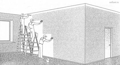

При работе маховыми кистями поверхность окрашивают в два приема: окраска - горизонтальными движениями; растушевка - вертикальными движениями. Окраска макловицами не требует поперечной растушевки, и окрасочный состав наносят вертикальными движениями вверх-вниз. При этом высокие помещения окрашивают методом «кисть в кисть» (рис. 4), чтобы стыки окрашенных участков не успевали подсыхать и были незаметны на поверхности.
Рисунок 4. Окраска поверхностей кистью-макловицей методом «кисть в кисть»
