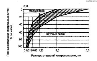

Зерновой состав песка для изготовления бетона определяют также по графику (рис. 1).
Рис. 1. График зернового состава песка
Для этого по горизонтали откладывают размеры отверстий контрольных сит (в мм), по вертикали — полные остатки на ситах (%). Полученные точки соединяют ломаной линией, которую называют «кривая зернового состава песка». Если кривая лежит в пределах заштрихованной области стандартного графика, то песок пригоден для работы — для приготовления раствора, бетона, мозаичной смеси. Если же кривая выходит за пределы заштрихованной области, то песок нужно обогатить, отсеивая ненужные фракции, или промыть его. Как и промывку, обогащение песка производят в карьере.
