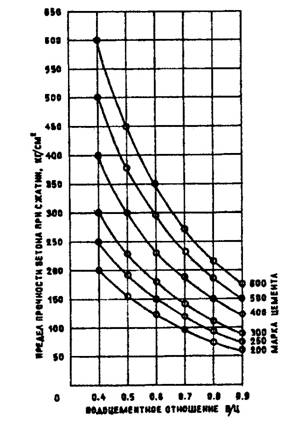

Бетоны могут быть легкими и тяжелыми (обыкновенными). Обыкновенные бетоны подразделяют на пластичные, укладываемые в формы (опалубку) при умеренном уплотнении, и жесткие, укладка которых требует усиленного механического уплотнения. Прочность бетона характеризуется марками 25; 35; 50; 75; 100; 150; 200; 300; 400; 500 и 600. Рабочий состав и водоцементное отношение бетона назначают на основе подбора по результатам испытания образцов, изготовленных из пробных замесов. Зависимость прочности бетона от водоцементного соотношения при цементе равных марок представлена на рис. 1 (табл. 1, 2).
Рисунок 1. Зависимость прочности бетона от водоцементного отношения цементов разных марок

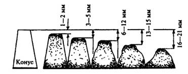

Правильно определить консистенцию бетонной массы можно специальным металлическим конусом с очень гладкой внутренней поверхностью (рис. 2). Высота конуса - 305 мм, ширина в нижнем основании - 203 мм, а в верхнем - 102 мм. Сбоку конус имеет две ручки, внизу его укрепляют два упора в виде лапок или скоб, на которые становятся ногами, прижимая основание к горизонтальной площадке. В качестве площадки можно использовать широкую доску, фанеру или стальной лист. Проверяемую бетонную смесь засыпают в конус, предварительно прижав его к основанию.
Рисунок 2. Конус для определения консистенции бетонной массы
Наполнение конуса бетоном выполняют в три слоя по 10 см, протыкая по 25 раз каждый слой металлическим стержнем диаметром 15 мм. Такое уплотнение бетона называют штыкованием. Излишки бетона срезают на уровне вершины конуса. Конус медленно поднимают за ручки в вертикальном направлении, а бетонная масса при этом оседает, меняя свою форму. Когда оседание бетонной массы прекратится, ее сравнивают с высотой конуса. Жесткая бетонная масса дает усадку от 0 до 2 см, пластичная - от 6 до 14 см, литая - от 17 до 22 см (рис. 3).
Рисунок 3. Динамика оседания бетонной массы (временной промежуток 5-10 мин)

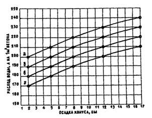

Из 1 м3 сухой смеси получают от 0,59 до 0,69 м3 бетонной массы. Это обстоятельство следует учитывать при подборе компонентов. Графическая зависимость подвижности бетонной смеси отводоцементного соотношения представлена на рис. 4.
Рисунок 4. Зависимость подвижности бетонной смеси от водоцементного соотношения: а - 10 мм; б - 20 мм; в - 40 мм; г - 80 мм
