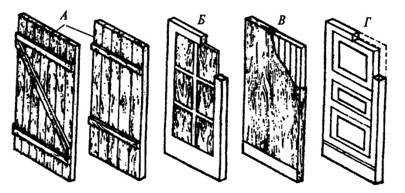

Двери различаются по своей конструкции, по способу открывания и по расположению дверных петель. Конструкция дверей может быть следующая:
— гладкая со сплошным полотном или частично остекленная;
— дощатая плотничная (рис. 1А);
— столярная - с остекленением и без (рис. 1Б);
— щитовая (рис. 1В);
— филенчатая - со сплошным полотном или частично остекленная (рис. 1Г);
— шкафная гладкая (с остеклением или без).
Рисунок 1. Конструкции дверей: А - дощатые плотничные; Б - столярная остекленная; В - щитовая; Г - филенчатая

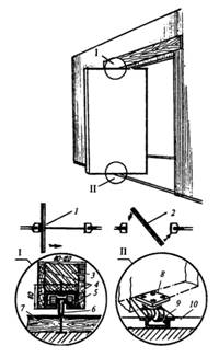

— свободно перемещающаяся дверь. Дверь совмещает в себе достоинства вращающейся и раздвижной двери (рис. 3).
Рисунок 2. Раздвижная дверь: I, II - узлы конструкции двери; 1 - фанера; 2 - заполнитель; 3 - брусок; 4, 5 - узлы стыковки полотен дверей
Рисунок 3. Свободно перемещающиеся двери: I, II - конструктивные узлы двери; 1, 2 - два возможных положения дверного полотна; 3 - заполнитель; 4 - доска; 5 - металлическая направляющая; 6 - ролик; 7 - конструкция пола; 8 - металлическая пластина; 9 - углубление в полу для движения роликов; 10 - пол

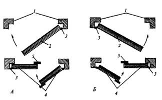

Навешивание дверей и фиксация петель правых и левых дверей показаны на рис. 4 и 5.
Кроме того, двери могут быть однопольными или одностворчатыми и двупольными или двухстворчатыми. Конструкция двери включает в себя дверную коробку, которая жестко соединена со стеной, и одну или несколько створок.
Рисунок 4. Навешивание левых и правых дверей: А - левая дверь; Б - правая дверь; 1 - коробка двери; 2 - дверь; 3 - петли; 4 - двустворчатые двери; 5 - нащельники (притворные планки)
