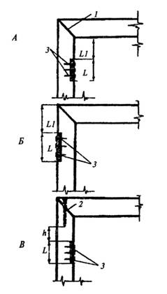

Чтобы дверь не пружинила, плавно открывалась и закрывалась и не скрипела, дверные полотна изготавливаются с некоторым припуском по отношению к дверной коробке. При навешивании дверь подгоняется под четверти коробки с зазором не более 2 мм (зазор для окрасочного слоя). Затем выполняется разметка коробки (рис. 1). Для навешивания дверного полотна обычно используются карточные петли, количество которых зависит от веса двери. Тяжелые наружные двери навешиваются на три петли, а внутренние - на две. Для карточных петель в дверной коробке и полотне выполняются углубления по размеру и толщине карты. Размеры углубления должны соответствовать размерам карты, чтобы ее поверхность была заподлицо с фальцем коробки и кромкой дверного полотна. Крепятся петли при помощи шурупов. Головки шурупов после заворачивания не должны выступать за плоскость карты.
Прежде всего, на дверную коробку устанавливаются карты. Затем к коробке прикладывается дверное полотно, предварительно соединив между собой карты петель. Далее размечаются места прирезки петель к двери. Расстояние петель от края дверного полотна должно быть не менее 200-250 мм. При установке двери на трех петлях третья петля крепится по центру между крайними. При установке петель надо следить за тем, чтобы их осевые стержни (баунты) выходили за плоскость полотна на 2-3 мм и находились на одной оси по вертикали. Дверное полотно устанавливается строго вертикально. Тепло- и звукоизоляционные свойства дверей повышают уплотняющие прокладки в притворах, фартуки-волокуши (для дверей без порога) и пороги.

Рисунок 1. Разметка коробки: А - разметка на коробке; Б - разметка на полотне двери; В - разметка при наличии шипового соединения; 1 - соединение коробки «в ус»; 2 - шип; 3 - гнезда для шурупов; L - длина петли; L1 - наименьшее расстояние, (равное длине петли), на котором может быть врезана петля от края коробки; h - наименьшее расстояние, на котором может быть врезана петля от торца шипа - 10 мм
