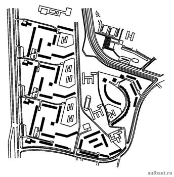

Периметральная застройка. Она характеризуется расположением зданий вдоль красных линий по всему периметру границ межмагистральной территории (рис. 1).
Рисунок 1. Пример регулярной планировки микрорайона
Периметральная застройка может быть сплошная и с разрывами. В основном она применялась для застройки жилых кварталов. С помощью этого приема создавались простые композиции с замкнутым внутренним пространством. В условиях периметральной застройки не всегда хорошо решались вопросы инсоляции, проветривания. Дома, обращенные фасадами к магистралям, открыты пагубному влиянию шума и пыли, создаваемых движением транспорта. В настоящее время периметральную застройку применяют крайне редко.

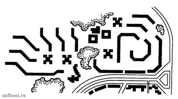

Групповая застройка. Она характеризуется сочетанием нескольких групп домов на территории одного квартала или микрорайона (рис. 2). В отличие от периметральной застройки, этот прием обеспечивает лучшие условия связи внешнего и внутреннего пространства, что способствует хорошему проветриванию. При групповой застройке, дома расположенные внутри группы, защищены от шума и пыли. Ориентация основной части зданий совпадает с направлением ограничивающих магистралей, что не всегда способствует хорошей инсоляции зданий и не обеспечивает защиту от шума и пыли. Этот прием используют для застройки микрорайонов, а ранее применяли и при поквартальной застройке.

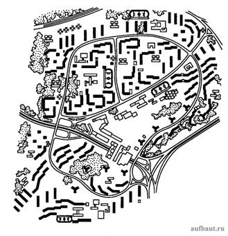

Строчная застройка. Она характеризуется одинаковой ориентацией всех зданий застраиваемой территории (рис. 3). В плане дома размещаются как бы «в строчку», что создает лучшие условия проветривания. При строчной застройке возможен выбор оптимального варианта ориентации с точки зрения инсоляции и защиты от шума и пыли. Этот прием используют при проектировании микрорайонов. Применялся он и при квартальной застройке.

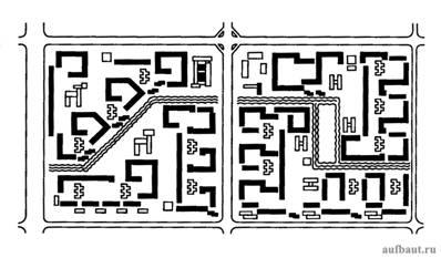

Свободная застройка. Она характеризуется расположением зданий выразительными композициями с применением смешанной застройки (рис. 4). При свободной застройке наилучшим образом решаются вопросы инсоляции, проветривания, защиты от шума и пыли, создается органичная связь застраиваемого пространства с внешней средой. В условиях такой застройки имеется возможность функционального зонирования и наиболее удобного размещения учреждений культурно-бытового обслуживания. В настоящее время весьма распространена при создании микрорайонов.

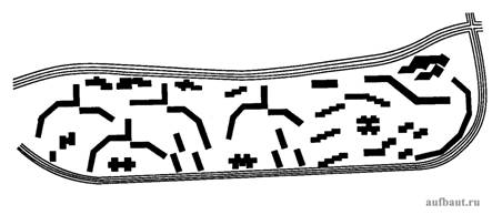

Своего рода эталоном застройки стал квартал Агенскалнские сосны в Риге (рис. 5). Сейчас практика градостроительства накопила много ярких примеров застройки микрорайонов. Для них характерно использование природных условий при создании своеобразной композиции. Так же решена застройка жилых районов, Тропарево, Химки-Ховрино, Вешняки-Владычино, Чертаново-Северное, Митино, Марьино, Куркино в Москве.

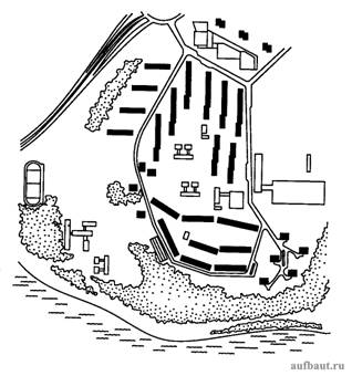

Ярким событием в отечественном градостроительстве явилось создание жилых районов в Москве, Тольятти (рис. 6). На их примере видно, что архитектурное творчество разными приемами может достигнуть основной задачи градостроительства - комплексного решения расположения жилых и общественных зданий, взаимосвязанности элементов селитебной территории города. Композиционную основу может составить мягкая, плавная планировочная форма проездов, пешеходных аллей, учет ландшафтных особенностей. Для новых микрорайонов характерна свободная планировка, составляющая, однако, продуманную композицию с объемными и цветовыми акцентами. Жилым районам Тольятти, напротив, присуща строгая регулярная планировка. Большим удобством здесь является рациональное расположение общественных зданий для обслуживания населения, сфокусированных у транспортных магистралей. Детские учреждения максимально приближены к жилью и путям, ведущим к остановкам общественного транспорта.
