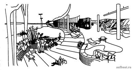

Набор малых архитектурных форм для площадок отдыха взрослых весьма не ограничен и разнообразен (рис. 1).
Площадка тихого отдыха в общественном центре микрорайона
Рисунок 1. Площадка тихого отдыха в общественном центре микрорайона
