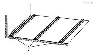

Для того чтобы стяжка была ровной, строго горизонтальной или имела необходимый уклон, на поверхности через каждые 1,5...2 м устанавливают маяки (рис. 1) высотой, равной заданной толщине стяжки (3...5 см). Маяки выполняют из маячных реек - деревянных брусков 1 соответствующей толщины или стальных труб нужного диаметра. Деревянные рейки не так долговечны, как трубы, потому что от постоянного взаимодействия с раствором они коробятся. Уровень верха маяков должен соответствовать отметкам, нанесенным на стены. Маячные рейки устанавливают на крепежные марки, утапливая их до необходимой отметки. Марки выполняют из цементного раствора.

Рисунок 1. Укладка маяков на полу: 1 - деревянные рейки
Точность и правильность установки маяков контролируют уровнем и рейкой. Если пол должен быть с определенным уклоном, то маячные рейки устанавливают к трапам или каналам с тем же уклоном, чтобы не увеличивать толщину прослойки.
