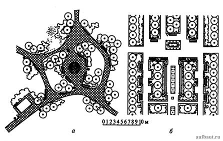

Так с развитием искусства создания парков из большого разнообразия течений и стилей планировки возникли два обобщенных и отточенных приема ландшафтной архитектуры: регулярный и пейзажный, которые используют современные градостроители в совокупности (рис. 1).
Рисунок 1. Примеры решений планировки и озеленения скверов в стиле: а - свободном (ландшафтном); б - регулярном (классическом)

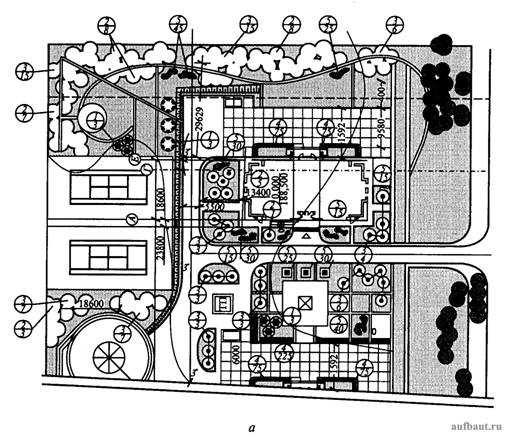

В качестве примера на рис. 2 приводятся проекты озеленения территорий московских микрорайонов и общественных зон отдыха, выполненных в Моспроекте II главным инженером проекта Л. М. Кипняк.
Рисунок 2. Проекты озеленения территорий московских микрорайонов (а) и общественных зон отдыха (б): а - в кружке в числителе дроби - порода растений, в знаменателе - их количество. Ассортимент растений. Деревья хвойные: 1 - лиственница сибирская, ель колючая; 2 - деревья лиственные: рябина обыкновенная, яблоня Недзвецкого, черемуха виргинская; 3 - деревья лиственные: береза бородавчатая, каштан конский, клен остролистный, липа крупнолистная, ясень обыкновенный; 4 - кустарники хвойные: можжевельник казацкий, можжевельник обыкновенный; 5 - кустарники лиственные в живой изгороди: кизильник блестящий, спирея средняя, спирея Вангутта, смородина альпийская, дерен белый; 6 - кустарники лиственные в группах: сирень обыкновенная, сирень венгерская, чубушник Лемуана, спиреи, барбарис Тунберга, барбарис обыкновенный, жимолость, клен Гиннала, роза-ругоза; б - в кружке в числителе дроби - порода растений, в знаменателе - их количество. Ассортимент растений. Деревья хвойные: 1 - лиственница сибирская. Деревья лиственные: 2 - каштан конский; 3 - липа крупнолистная; 4 - рябина гранатная; 5 - тополь пирамидальный. Кустарники хвойные: 6 - можжевельник казацкий. Кустарники лиственные: 7 - акация желтая (в двухрядной живой изгороди); 8 - барбарис обыкновенный; 9 - барбарис Тунберга; 10 - боярышник сибирский (в двухрядной живой изгороди); 11 - Курильский чай; 12 - сирень обыкновенная; 13 - спирея Бумальда; 14 - спирея Вангутта; 15 - спирея острозазубренная; 16 - спирея японская; 17 - чубушник Лемуана. Цветники: 18 - цветник I: бегония клубневая, цинерария Маритима; 19 - цветник II: астильба Арендса (низкая), ирис гибридный (низкий), лилейник Милендорфа, седум Спектабиле; 20 - цветник III: астильба Арендса (высокая), примула гибридная, функия Зибольда. Цветочницы: бегония изящная
