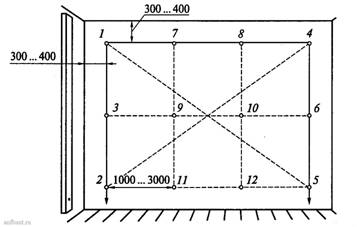

Последовательность провешивания стен (рис. 1):
1) в верхнем левом углу на расстоянии 30...40 см от потолка и лузга забивают гвоздь 1. Шляпка гвоздя должна отставать от стены на толщину штукатурки (можно принять это расстояние за 2,5 см);
2) от шляпки гвоздя на шнурке опускают отвес. Внизу забивают гвоздь 2. Шляпка гвоздя отстает от поверхности на расстояние, на которое шнурка отвеса отстает от стены, когда отвес находится в спокойном состоянии;
3) если поверхность имеет высоту более 2,5 м, то забивают промежуточный гвоздь 3;
4) в правом углу в той же последовательности и на таком же расстоянии от угла и потолка забивают гвозди 4, 5 и 6;
5) забив крайние гвозди, проверяют ровность всей поверхности. Для этого натягивают шнурку между гвоздями 1 и 4, 2 и 5;
6) если шнурка касается стены, то необходимо гвозди немного вытащить из стены, чтобы между выпуклостью стены и шнур-кой было пространство, равное толщине штукатурки;
7) расстояние между гвоздями должно составлять 1...3 м, поэтому при большой длине поверхности по натянутым шнуркам забивают гвозди 7 и 8, 9 и 10, 11 и 12. Промежуточные гвозди забивают по одной прямой - друг под другом;
8) можно проверить точность поверхности, натянув шнурку по диагонали между гвоздями 1 и 5, 4 и 2.
Рисунок 1. Провешивание стен отвесом: 1...12 - порядок забивания гвоздей
