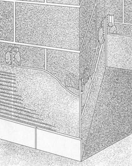

Затем на поверхности устанавливают металлические маяки и защитные уголки (рис. 1). Маяки и уголки должны быть изготовлены из нержавеющего металла. Вначале выполняют разметку установки маяков. Шаг маяков зависит от длины правила и составляет: для двухметрового правила - 1700... 1800 мм, для полутораметрового правила - 1200... 1300 мм. Для крепления маяков и уголков к поверхности применяют строительный гипс или штукатурную смесь, из которой приготавливают штукатурку. Маяки устанавливают вертикально, на всю высоту оштукатуриваемой поверхности. На размеченной оси маяка по всей высоте через каждые 300 мм наносят гипсовую или растворную смесь, в которую вдавливают маяки и выравнивают их правилом по вертикали и горизонтали до образования единой плоскости. Проверку маяков осуществляют с помощью строительного уровня или отвеса. Для установки защитных уголков на внешние углы гипсовую или штукатурную смесь наносят на угол аналогично. Уголки вдавливают в нанесенный раствор и выравнивают так, чтобы уголок не был повернут относительно угла, стоял строго вертикально и был в одной плоскости с маяками. Длина уголка должна быть короче высоты угла на 20...30 мм, а на обоих концах срезается угол 45°, так чтобы они были заостренными.
Рисунок 1. Установка металлических маяков и уголков (а) при оштукатуривании однослойными гипсовыми штукатурками и металлический маяк (б)
