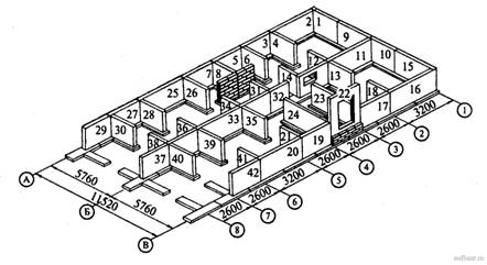

На рис. 1 показана схема монтажа цокольной части здания с несущими поперечными стенами последовательного типа. Однако при этом нужно много временных креплений.
Рисунок 1. Последовательность монтажа технического подполья от жесткой ячейки (указана цифрами): А, Б, В и 1-8 - координационные оси
