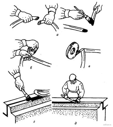

При герметизации горизонтального стыка пористым шнуром на поверхности выступа (зуба) нижележащих панелей наружных стен его укладывают до устройства растворной постели. Шнур наклеивают сразу для нескольких панелей. Стыки располагают примерно на расстоянии 1/4 длины панели от ее торцов. В местах стыка шнур срезают «на ус» и склеивают мастикой изол или КН-2. Кистью-ручником или форсункой шпаклевочного агрегата наносят тонкий слой мастики на верхнюю грань панели. Шнур укладывают на мастику сразу после ее нанесения. Непосредственно перед установкой панели поверхность шнура также покрывают мастикой (рис. 1).

Укладка герметизирующего шнура
Рисунок 1. Укладка герметизирующего шнура: а - нанесение мастики на срез шнура; б - обмотка стыка шнура изоляционной лентой; в - тоже, стыка угла здания; г - нанесение мастики кистью перед укладкой шнура; д - укладка шнура
