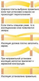

Изоляцию необходимо устанавливать таким образом, чтобы она вплотную прилегала к окружающим конструкциям каркаса и друг к другу. При правильно выбранной толщине материал полностью заполняет изолируемое пространство. Вышеприведенные иллюстрации показывают правильный и неправильный способы установки изоляции.
