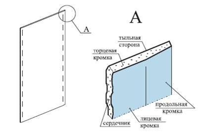

КНАУФ-листы представляют собой листовые изделия, состоящие из несгораемого гипсового сердечника, все плоскости которого, кроме торцевых кромок, облицованы картоном, прочно приклеенным к сердечнику.

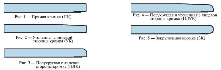

По форме продольные кромки листов подразделяют на типы, приведенные на рисунках 1 — 5.
