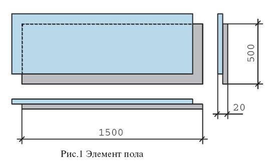

Элемент пола (ЭП) представляет собой изделие заводской готовности к поэлементной сборке в конструкциях стяжек сборных оснований пола КНАУФ ОП 13 (информационный лист ОП 13).
Элементы пола изготавливаются ООО "КНАУФ ГИПС Дзержинск" и ОАО "КНАУФ ГИПС Челябинск" в соответствии с ТУ предприятий склеиванием двух влагостойких гипсоволокнистых листов (ГВЛВ по ГОСТ Р 51829-2001) размерами 1500х500х10 мм с взаимным смещением в двух перпендикулярных направлениях и образованием фальцев шириной 50 мм по периметру изделий. Общая толщина ЭП – 20 мм (рис. 1)
