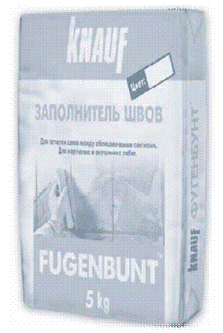

КНАУФ-Фугенбунт
Область применения
КНАУФ-Фугенбунт представляет собой цементосодержащую сухую смесь с пигментом различных цветов. После затворения водой применяется для заделки швов шириной до 6 мм между керамическими плитками облицовки стен и полов. Из за высокой эластичности КНАУФ-Фугенбунт удобен в применении, морозоустойчив. Применяется при внутренних и наружных работах.
При заделке швов покрытий на основаниях подверженных деформациям (отапливаемые полы, древесностружечные плиты, террасы, балконы) рекомендуется затворять сухую смесь специальной добавкой КНАУФ-Фуген-Эласт.
Продукт выпускается с постоянным внутренним и независимым (сертификация ГОСТ Р) контролем.
Упаковка
Расфасовывается в бумажные мешки.
Данные для заказа:
Упаковка 5 кг - арт. 834 2. ...
Последние четыре цифры артикула зависят от цвета пигмента.
