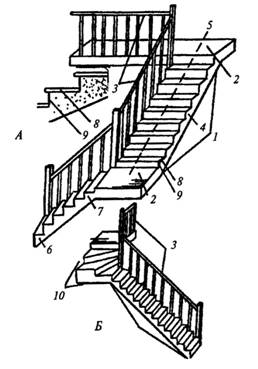

По количеству маршей лестницы могут быть одномаршевыми и многомаршевыми. Если лестница состоит из нескольких маршей, то первый марш называют отправным, а последний, соответственно, - выходным. Линия, расположенная обычно посредине лестничного марша, по которой поднимаются или опускаются по лестнице, называется линией всхода (рис. 2).
Рисунок 2. А - левая поворотная лестница; Б - правая поворотная лестница; 1 - марш; 2 - площадка; 3 - перильное ограждение; 4 - несущая балка (косоур); 5 - линия всхода; 6 - отправная ступень; 7 - выходная ступень; 8 - проступь; 9 - подступенок; 10 - забежные ступени
По направлению осевой линии лестницы условно можно разделить на прямые и поворотные. Если осевая линия лестничных маршей не меняет своего направления, то такая лестница называется прямой, независимо от того, сооружается лестничная площадка или нет. Если же осевая линия меняет свое направление, то такая лестница называется поворотной.
В тех случаях, когда после лестничной площадки марши расходятся в разные стороны, такая лестница называется распашной. Поворотные лестницы могут быть правыми и левыми в зависимости от направления осевой линии (рис. 2). Выбор поворота лестницы зависит от планировки помещения и определяется в каждом конкретном случае индивидуально. Кроме этого, в зависимости от угла поворота лестницы могут быть четверть оборотными, полуоборотными и круговыми.
