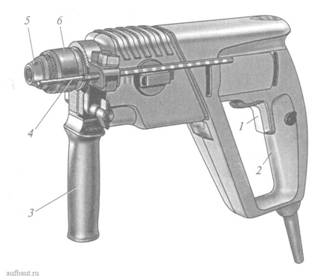

При отделочных работах перфораторы (рис. 1) применяют для подготовки поверхности, снятия неровностей, наплывов и выступов, нанесения насечек. Современные перфораторы снабжены мощными электродвигателями. Некоторые перфораторы имеют двойные стенки корпуса, между которыми протекает усиленный поток охлаждающего двигатель воздуха. Перфораторы также имеют быстрозажимный сверлильный патрон 5, в который простым нажатием вставляется сверло или насадка. Для их удаления не требуется вспомогательный инструмент. Достаточно нажать на кольцо 6 патрона. Рукоятка корпуса 2, как правило, эргономична, т.е. удобна для обхвата рукой. В рукоятку встроена клавиша выключателя 1. На корпусе в большинстве случаев имеется ограничитель глубины 4 для быстрой и точной установки требуемой глубины сверления или долбления. В корпусе закреплена дополнительная рукоятка 3, которую можно повернуть в левую или правую сторону. В комплект также входят сверла и долота (рис. 2) различных видов.
Рисунок 1. Перфоратор: 1 - клавиша выключателя; 2 - рукоятка корпуса; 3 - дополнительная рукоятка; 4 - ограничитель глубины сверления или долбления; 5 - сверлильный патрон; 6 - кольцо патрона

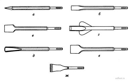

Рисунок 2. Виды долот: а - пикообразное; б - плоское; в - лопатообразное; г - канавочное; д - канавочное с ограничителем глубины; е — для снятия кафельной плитки; ж с твердоплавными напайками
