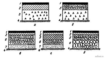

Большинство дорог, особенно на улицах местного движения и проездах, по интенсивности движения транспорта и грузонапряженности не требует дорожных покрытий капитального типа. Конструкции дорожных одежд могут выполняться с применением местных материалов и отходов промышленности. В сельских населенных пунктах покрытие дорог целесообразно устраивать из минеральных материалов, обработанных битумом на дороге, а покрытия тротуаров — из штучных материалов. Рекомендуемые типы конструкций дорожных одежд для сельских населенных пунктов в различных природно-климатических зонах представлены на рис. 1, 2, 3.

Рис. 1. Конструкции дорожных одежд с капитальными покрытиями:
а, б, в - для I и II дорожно-климатических зон, г и д - для III...V зон, 1 - мелкозернистый асфальтобетон, 2- крупнозернистый асфальтобетон, 3 - цементобетон, 4- грунт, 5- черный щебень, 6- щебень, 7- песок (гравийно-песчаная смесь)
