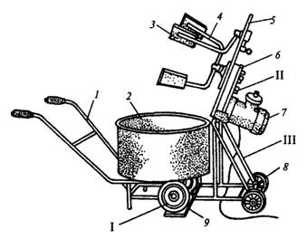

Широкое применение находят передвижные смесительные машины гравитационного принципа действия (смешивание путем свободного падения материалов) и машины принудительного перемешивания смесей. На рис. 1 представлен гравитационный смеситель мощностью 165 литров, а на рис. 2 - смеситель такого же типа мощностью 65 литров. Примером смесителя с принудительным принципом действия и вертикальным лопастным валом может служить конструкция, показанная на рис. 3. Эти устройства позволяют готовить смеси непосредственно на рабочем месте и не требуют их дополнительной транспортировки. Если же смесь готовится на расстоянии, то встает вопрос о ее транспортировке. Подачу к месту укладки бетонной смеси осуществляют по трубопроводам, транспортерными лентами, автосамосвалами, автобетоносмесителями и автобетоновозами с кузовом специальной формы. Наиболее предпочтительным из всех перечисленных методов является доставка бетонной смеси автобетоносмесителями, так как бетон при транспортировке перемешивается. Это дает возможность транспортировать смесь без ее расслоения на большие расстояния (более 45 км). Во всех остальных случаях дальность перевозки бетонной смеси ограничивается расстоянием не более 40 км. Затворенную водой бетонную смесь доставляют к месту укладки, применяя меры против утечек цементного молока, попадания атмосферной влаги и замораживания. Подвижность бетонной смеси, перекачиваемой по трубопроводам, назначается с учетом технических характеристик бетононасосов и пневмонагнетателей, но не более 4 см. Осадка конуса бетонной смеси в момент его укладки должна назначаться с учетом нижеприведенных данных (табл. 1).

Смеситель с вертикальным лопастным валом
Рисунок 3. Смеситель с вертикальным лопастным валом: I - тачка-чаша; II - откидывающийся смеситель; III - рама одноосной тележки; 1 - тачка; 2 - цилиндрическая чашка; 3 - неподвижная лопасть; 4 - вертикальный лопастной вал; 5 - ограждение; 6 - цилиндрический редуктор; 7 - электродвигатель; 8 - колеса; 9 - фиксатор-ловушка

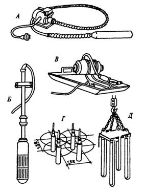

Уплотнение бетонной смеси в опалубке выполняют вибраторами, конструкции которых приведены на рис. 4 или вакуумированием.
Вибраторы
Рисунок 4. Вибраторы: А - глубинный вибратор с гибким валом; Б - глубинный ручной вибратор; В - виброплощадка; Г - схема перестановки вибраторов; Д - пакет вибраторов
В неответственных конструкциях допускается уплотнение бетонной смеси штыкованием. Вибрирование снижает силу сцепления между зернами бетонной смеси, и она хорошо уплотняется. При вибрировании бетонной смеси следует соблюдать следующие требования:
—  шаг перестановки внутренних вибраторов не должен превышать полуторного радиуса их действия;
—  глубина погружения внутреннего вибратора в бетонную смесь должна обеспечивать частичное углубление его в ранее уложенный затвердевший слой бетона (для лучшей связи слоев между собой);
—  при извлечении вибратора в бетонной смеси не должна образовываться воронка;
—  шаг перестановки поверхностных вибраторов должен обеспечивать перекрытие на 100-200 мм площадкой вибратора границ уже провибрированного участка;
—  не допускается опирание вибратора во время его работы на арматуру, закладные части и опалубку.
