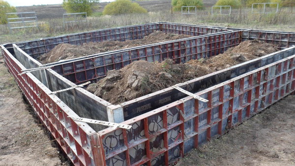

Что такое мелкощитовая опалубка?
Мелкощитовая опалубка – это легкопереносимая система щитов и комплектующих для монолитных работ. Вес элементов не превышает 50 кг, что позволяет переносить их вручную. А благодаря небольшому размеру щитов можно проводить работы уже внутри построенного дома или там, куда не проехать технике.
Монтаж мелкощитовой опалубки проводится с помощью только молотка. Соединяя щиты можно создавать конструкции разной конфигурации и степени сложности.
Готовая мелкощитовая опалубка без дополнительного укрепления позволяет заливать трехметровые стены.
