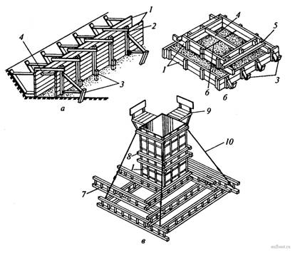

Разборно-переставная опалубка (рис. 1, а, б) собирается из деревянных или металлических щитов на месте возведения конструкции. Маркированные щиты такой опалубки плотно стыкуют, образуя объемную блок-форму. Установленные щиты закрепляют временными распорками, проволочными скрутками и другими соединительными элементами. Сборку щитов выполняет звено из двух человек по маркировочным чертежам, где указаны необходимые размеры и марки. Собранную опалубку до укладки в нее бетонной смеси проверяет мастер, который контролирует соответствие формы конструкции геометрическим размерам и качество выполненных работ. При твердении бетона, уложенного в опалубку, щиты разборно-переставной опалубки демонтируют и переносят на новое место.
Унифицированная опалубка (рис. 1, в) является разновидностью разборно-переставной опалубки. Она состоит из жесткого каркаса в виде стальных профилей, деревянных щитов, покрытых изнутри водостойкой фанерой или пластиком. Элементы такой опалубки закрепляют по размеченным рискам друг с другом с помощью стяжных хомутов и растяжек.
Рисунок 1. Разборно-переставная опалубка: а - щитовая для устройства ленточных фундаментов; б - то же, для столбчатых фундаментов; в - унифицированная; 1 - щиты; 2 - сшивные планки; 3 - крепления; 4 - распорки; 5 - прижимная доска; 6 - проволочная стяжка; 7 - ферма; 8 - стяжные хомуты; 9 - рабочая площадка; 10 – расчалка
