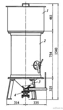

Пескоструйный аппарат (рис. 2) применяется при очень больших объемах работ, когда надо подготовить большие по площади поверхности. Сухой просеянный песок засыпают в загрузочный бункер 1. Затем, через цилиндр 2, под давлением через коническую часть 3 он попадает в патрубок 4, а оттуда - в резиновый шланг, на конце которого имеется сопло с двумя трубками. К одной из трубок подведен шланг для подачи песка, к другой - шланг сжатого воздуха от компрессора. Сжатый воздух подхватывает частички песка и с силой выбрасывает их из сопла. Песок с большой скоростью долетает до поверхности, ударяется об нее и выбивает верхний, тонкий, гладкий слой бетона, очищает поверхность и придает ей шероховатость. Применение пескоструйного аппарата значительно удорожает отделочные работы.
Рисунок .2. Пескоструйный аппарат: 1 - загрузочный бункер; 2 - цилиндр; 3 - коническая часть; 4 – патрубок
