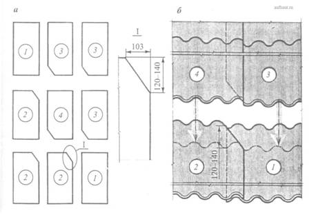

Для укладки по первому способу заготовляют необходимое количество листов, обрезанных на одну, две, три и четыре волны. В этом случае линия стыковки листов на скате в продольном направлении будет ступенчатой. При укладке вторым способом в листах обрезают лишь углы (рис. 1), тогда линия стыковки листов на скате по продольным кромкам будет прямой.
Подготовка листов ВО к укладке
Рисунок 1. Подготовка листов ВО к укладке: а - последовательность обрезки листов при укладке справа налево (при укладке листов слева направо листы обрезают по пунктиру); б - соединение четырех листов ВО способом продольно-поперечной нахлестки; 1 - угловой лист; 2 – сливной и фронтонный листы; 3 - фронтонный и коньковый листы; 4 - рядовой лист

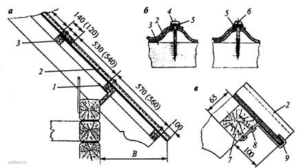

Основанием под кровлю служит обрешетка из брусков сечением 60x60 мм. Высота карнизного бруска - 66 мм. Все нечетные бруски имеют высоту 60 мм, а четные - 63 мм. Для однотипности обычно берут бруски 60x60 мм; они же могут быть использованы и как четные, но их надо нарастить, например, уложив на стропила планки 1 (рис. 2, а) толщиной 3 мм. На таком основании продольная нахлестка листов будет плотной и листы ВО будут прочно лежать на брусках обрешетки.

Рисунок 2. Укладка и крепление листов ВО: а - продольный разрез ската; б - крепление листов ВО; в - дополнительное крепление листов ВО на карнизе; 1 - уравнительная планка; 2 - лист ВО; 3 - обрешеточный брусок; 4 - гвоздь; 5 - резиновая шайба; 6 - шуруп; 7 - карнизный брусок; 8 - гвоздь; 9 - противоветровая скоба (цифры в скобках относятся к укладке обрешетки при уклоне ската менее 58 %)
Крепят листы на обрешетке гвоздями, шурупами (рис. 2, б) и частично противоветровыми скобами (рис. 2, в). В районах, где сила ветра превышает восемь баллов, листы устанавливают на шурупах и скобах. В карнизном ряду скобы ставят по шнуру из расчета по две на лист.

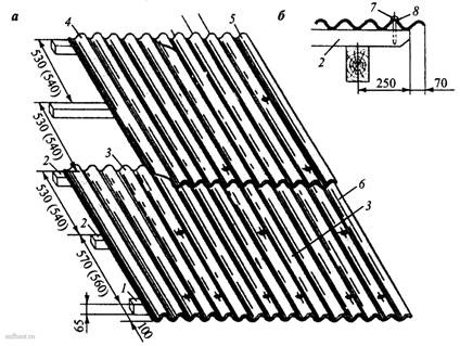

Обрешетку крыши выполняют с таким расчетом, чтобы на нее можно было уложить целое число листов как в продольном, так и в поперечном направлениях (рис. 3). Ели это невозможно, в кровлю вводят обрезанные листы, которые в поперечных рядах укладывают предпоследними у фронтонного свеса, а в продольных - у конька. Чтобы не обрезать листы, можно увеличить или уменьшить свесы кровли на фронтонах, а также изменить величину выноса карнизного свеса.
Покрытие ската листами ВО
Рисунок 3. Покрытие ската листами ВО: а - начальная стадия укладки листов ВО с совмещением продольных кромок; б - поперечный разрез фронтонного свеса; 1,2- карнизный и обрешеточный бруски; листы: 3 - сливной; 4 - рядовой; 5 - фронтонный; 6 - угловой; 7 - гвоздь; 8 - резиновая шайба (цифры в скобках относятся к укладке обрешетки при уклоне ската менее 58 %)

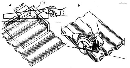

Разметку углов на волнистых листах выполняют следующим образом. Кровельщики из досок сами изготавливают стусло и в нем по рекомендуемым размерам делают прорези. Лист ВО укладывают так, чтобы отрезаемый угол упирался в бортики стусла, а затем ножовкой с мелкими зубьями отрезают угол (рис. 4, а). Более производительно эта операция выполняется с помощью дисковой электропилы с фрезой по камню (рис. 4, б). Листы в пакете плотно прижимают один к другому с помощью струбцины или тяжелого предмета, укладываемого на пакет сверху, а затем обрезают.
Обрезка углов в листах ВО
Рисунок 4. Обрезка углов в листах ВО ручной ножовкой в стусле (а) и дисковой электропилой (б)
Углы в листах ВО можно срезать также ножницами или электрическими ножевыми или вырубными ножницами. Делают это так. На листе ВО карандашом чертят линию отреза и ножницами отрезают угол, следя за тем, чтобы разметочная линия отреза оставалась нетронутой. Прорезь в листе делается за счет отрезаемого угла.
