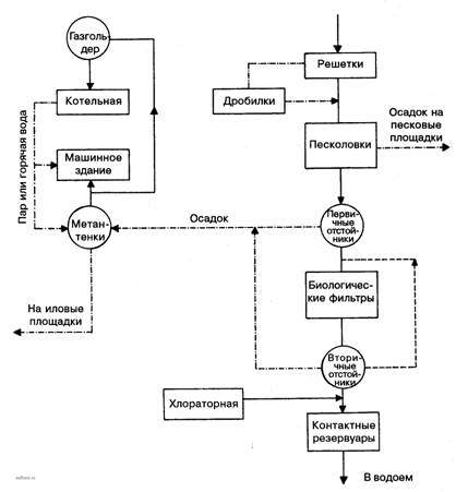

На рис. 1 показана распространенная схема очистки бытовых сточных вод и смеси бытовых и производственных сточных вод в случае применения для биохимической очистки биологических фильтров. По такой схеме проектируют очистные станции на средний расход от 5-10 до 20-30 тыс. м3 воды в сутки.
Рисунок 1. Схема механической и биохимической (на биологических фильтрах) очистки сточных
Сточные воды подвергают механической и биохимической очистке, а затем дезинфекции. Осадок сбраживают в метантенках, а обезвоживают и сушат на иловых площадках.
Механическая очистка заключается в процеживании сточной жидкости через решетки, улавливании песка в песколовках и осветлении воды в первичных отстойниках. Загрязнения, уловленные на решетках, дробятся на специальных дробилках и возвращаются в поток очищаемой воды до или после решеток. Эти загрязнения можно отправлять и на сбраживание в метантенки. Осадок из песколовок состоит в основном из песка. Его обработка обычно заключается в обезвоживании на песковых площадках. Твердая фаза осадка, образующегося в отстойниках, преимущественно имеет органическое происхождение, в связи, с чем этот осадок направляется для сбраживания в метантенки.
Биохимическая очистка сточных вод на биологических фильтрах осуществляется аэробными микроорганизмами, развивающимися на фильтрующей загрузке сооружений, в виде так называемой биологической пленки. Она периодически отмирает и выносится с очищенной водой. Для ее улавливания применяют вторичные отстойники. В целях снижения степени загрязнения воды, поступающей на биологические фильтры, часть очищенной воды возвращают для разбавления неочищенной воды (рециркуляция воды).
Осадок из вторичных отстойников также направляют в метантенки. Для дезинфекции воды используют хлор. Приготовленную в хлораторной хлорную воду смешивают с очищаемой водой.
Обеззараживание воды происходит в контактных резервуарах, конструкция которых аналогична первичным отстойникам.
При сбраживании осадка в метантенках образуется газ, в значительной степени состоящий из горючего газа метана. Этот газ аккумулируют в газгольдерах, а затем используют на нужды станции, в том числе для подогрева осадка в метантенках.

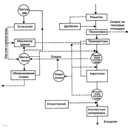

Схему, представленную на рис.2, также применяют при очистке бытовых сточных вод и смеси бытовых и производственных сточных вод. Отличие этой схемы заключается в применении преаэраторов. Аэрация воды с добавлением активного ила интенсифицирует осветление сточных вод, обеспечивая снижение содержания взвешенных веществ в воде до значений, допустимых при подаче воды в аэротенки. При малом содержании взвешенных веществ в воде применение преаэраторов необязательно.
Рисунок 2. Схема механической и биохимической (на аэротенках) очистки сточных вод
В этой схеме для биохимической очистки применены аэротенки. Принцип очистки воды в них такой же, как и в биологических фильтрах. Вместо биологической пленки здесь используют активный ил, представляющий собой колонии аэробных микроорганизмов. Ил непрерывно циркулирует в системе - отделяется во вторичных отстойниках и возвращается в очищаемую воду перед аэротенками. Жизнедеятельность микроорганизмов сопровождается постоянным приростом их. Образующийся при этом избыточный активный ил уплотняется в илоуплотнителях и направляется на аэробное разложение в метантенки вместе с осадком из первичных отстойников.
По этой схеме осадок обезвоживают на вакуум-фильтрах, а сушат в термических печах.
Схема химической очистки производственных сточных вод наряду с сооружениями, применяемыми при механической очистке сточных вод, включает ряд дополнительных сооружений: реагентов, а также смешения их с водой. Сточные воды, не содержащие растворенных органических загрязнений, после химической очистки подвергаются механическому фильтрованию для глубокого осветления. Осадок после химической очистки обычно лишь обезвоживается и сушится.
