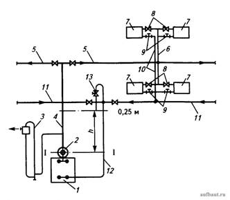

На рис. 1 показана схема парового отопления низкого давления при расположении горизонтального магистрального распределительного паропровода 5 под потолком первого этажа в двухэтажном промздании (средняя разводка).
Рисунок 1. Схема паровой системы отопления низкого давления со средним расположением подающего магистрального вертикального паропровода: 1 - паровой котел; 2 - паросборник; 3 - предохранительное устройство; 4 - вертикальный магистральный паропровод; 5 - горизонтальные магистральные распределительные паропроводы; 6 - вертикальные парораспределительные стояки; 7 - отопительный прибор; 8 - паровой вентиль; 9 - тройник с пробкой; 10 - вертикальные стояки для сбора конденсата; 11 - горизонтальный сборный трубопровод конденсата; 12 - трубопровод возврата конденсата в котел; 13 - выпуск воздуха из системы отопления
В паровом котле 1 греется вода, и образовавшийся пар собирается в паросборнике 2 под давлением 0,02 МПа (0,01 ати) и по вертикальному магистральному паропроводу 4 подается в распределительный горизонтальный паропровод 5. По вертикальным распределительным стоякам 6пар подается в отопительный прибор 7. Распределение пара по отопительным приборам 7 регулируется вентилями 8. Образующийся в отопительных приборах 7 конденсат стекает по вертикальным сборным стоякам 10 и собирается в горизонтальном трубопроводе 11. Собранный конденсат по трубопроводу 12 возвращается в паровой котел 1.
Для обеспечения защиты системы отопления от повышения давления пара сверх расчетного используется простое и надежное предохранительное устройство 3, выполненное как гидравлический затвор, дополненный бачком для сбора выбрасываемой с паром воды и выпуска излишек пара в атмосферу. При периодической остановке подачи пара в систему отопления в трубопроводах собирается воздух, который выпускается через устройство 13.
После промывки и опрессовки системы отопления очищенные магистрали заполняются водой до уровня l-l. После нагрева воды до температуры кипения в котле 1 образуется пар, собирающийся в паросборнике 2. Давление пара в котле определяет высота h, м, на которую поднимается вода:

ПРИМЕР 1. Исходные условия: В котле поддерживается избыточное давление пара Ризб = 6,02 МПа, температура конденсата в магистральном обратном трубопроводе tкон = 95 °С и ρкон = 962 кг/м3.
Требуется: Определить высоту подъема воды в предохранительном устройстве h.
Решение: 1. По формуле (3) получим:
где 106 - переводной коэффициент МПа в Па.
1. Полученная величина высоты водяного столба h = 2,12 м уравновешивает давление пара в котле.
2. По схеме на рис. 1 видно, что до места расположения горизонтального сборного трубопровода конденсата 11 имеется еще высота 0,25 м.
Следовательно, общая высота водяного столба h + 0,25 = 2,12 + 0,25 = 2,35 м будет обеспечивать гидростатическое давление для преодоления гидравлического сопротивления в трубопроводах 11 и 12 для возврата конденсата в котел 1.
