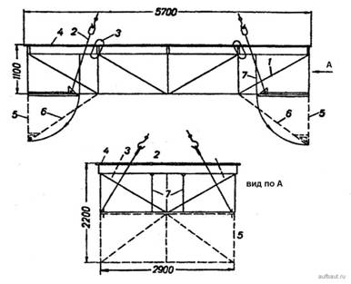

Наиболее удобны блочные (панельные) подмости, где каждый блок является законченной частью и в процессе эксплуатации не требует сборки и разборки. Блок подмостей Главмосстроя представляет собой пространственную ферму высотой 1,1м, сваренную из уголков 50 х 50 х 6 мм и по верху фермы укладывается деревянный настил (рис. 1).
Рис. 1. Блочные подмости: 1 - пространственная ферма, 2 - тросовые подвески, 3 - серьги, 4 - настил, 5 - откидные опоры, 6-диагональная связь, 7-подвески откидной опоры

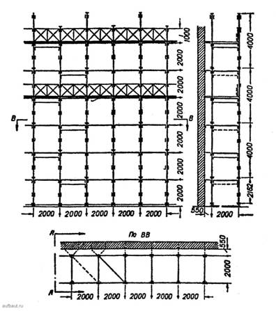

Наибольшее распространение получили леса конструкции Промстройпроекта и ЦНИИОМТП (табл. 1, рис. 2). Стойки лесов изготавливают из труб диаметром 60...53 мм и длиной 4 и 2 м.

Рис. 2. Леса конструкции Промстройпроекта
