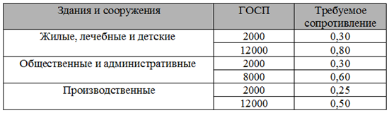

Оценка сопротивления теплопередаче окон может проводиться на основе рекомендаций СНиП II-3-79 в редакции от 01.03.1998, где вводится понятие требуемого сопротивления теплопередаче Rотр, м²·°C/Вт, определяющего минимальное значение этого показателя для различных климатических зон России. Расчет основывается на нормируемом показателе ГОСП (градусо - сутки отопительного периода):
ГОСП= (tв – t от.пер. ) x z от.пер.
где tв – расчетная температура воздуха в помещении;
tот.пер. – средняя температура наружного воздуха в отопительный период;
zот.пер. - длительность отопительного сезона, сутки.
Приведем фрагмент нормативов СНиП.
Как и все справочные материалы в СНиП, данная таблица носит рекомендательный характер, но позволяет провести предварительную оценку приемлемости выбранного варианта остекления здания. Так, для сравнения нормируемое значение сопротивления теплопроводности стеклопакетов для Санкт-Петербурга и Москвы определено как 0,55 и 0,48 м²·°C/Вт.
