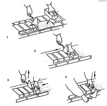

Кладку кирпича вприжим (рис. 1) осуществляют при наиболее полном заполнении швов. Раствор для вертикального шва загребают кельмой, прижимают ее к ранее уложенному кирпичу и окончательно зажимают укладываемым кирпичом, одновременно осаживая кирпич нажимом ладони рук и выравнивая его по причалке. Излишек раствора, выжатый из шва, подрезают ребром кельмы через несколько уложенных кирпичей.
Рис. 1. Кладка кирпича вприжим

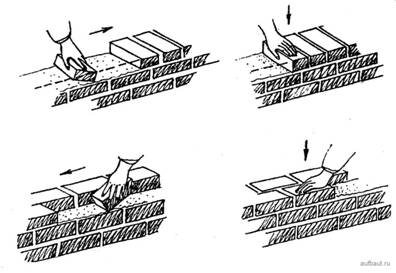

Кладка кирпича вприсык (рис. 2) применяется при кладке стен впустошовку и только на пластичном растворе. Каменщик кельмой разравнивает разостланный раствор, а затем гранью кирпича загребает часть его для образования вертикального шва, осаживает кирпич и выравнивает его по причалке. Если раствор хорошо уложен и разостлан лопатой, то кирпич можно укладывать одной или двумя руками, не пользуясь кельмой. Кирпич осаживают нажимом ладони руки.
Рис. 2. Кладка кирпича в вприсык

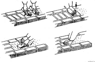

Кладка кирпича в забутку (вполуприсык) производят двумя руками (рис. 4). Кладка ведется по выровненному раствору. Между наружной и внутренней верстами каменщик ребрами кирпичей загребает незначительную часть раствора и осаживает их нажимом рук до уровня ранее уложенных верст. Частично не заполненные вертикальные швы в забутке заполняются раствором при расстилании его для следующего ряда.
Рис. 4. Кладка кирпича взабудку (вполуприсык)
