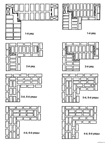

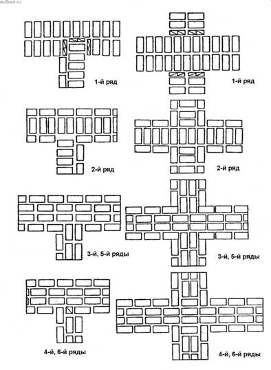

В кладке углов первые тычковые ряды сопрягаемых стен начинают укладкой в наружные версты по одному кирпичу-трехчетверке. К ним вплотную обычным способом кладут тычковые ряды (рис. 1). Оставшиеся при этом зазоры заполняют четвертками кирпичей. Вторые ряды должны начинаться ложками наружных верст с перекрытием швов нижележащих рядов. Для соблюдения перевязки поперечных швов в забутку, а при толщине стен в 11/2 и 21/2 кирпича и во внутреннюю версту, укладывают дополнительно четвертки. В последующих рядах швы ложковых верст перекрывают на 1/2 кирпича. При пересечении стен тычковый ряд одной из стен пропускают через другую сопрягаемую стену (рис. 2).
Рис. 1. Кладка углов
Рис. 2. Кладка при пересечении стен
