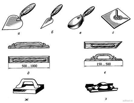

На рис. 1 представлены инструменты для нанесения, разравнивая раствора и отделки штукатурки.
Рисунок 1. Инструменты для нанесения, разравнивания и отделки штукатурки: а – штукатурная кельма; б – отрезовка; в – ковш для отделочных работ; г – сокол; д – полутерок; е – полутерок малый; ж- терка; з – рустовка
Штукатурную кельму применяют для дозировки материала, размешивания, набрасывания, намазывания, заглаживания раствора, а так же для «срезания» лишнего раствора.
Отрезовка предназначена для разделки архитектурных деталей, очистки инструмента, разрезки трещин в штукатурке, подмазки, разрезки и подправки раствора при разделке углов.
Ковш для отделочных работ применяют для дозировки материала и набрасывания раствора на обрабатываемую поверхность.
Сокол представляет собой деревянный или алюминиевый щит с ручкой посередине. Он предназначен для удерживания порций раствора, его намазывания и разравнивания.
Полутерок состоит из полотна и ручки. Его применяют для разравнивания и намазывания раствора.
Полутерок малый (усеченный) применяют для разделки углов и натирки архитектурных деталей.
Терка может быть деревянной, пенопластовой, с закрепленным на полотно войлоком, фетром и т.д. Ее применяют для затирки штукатурного слоя.
Рустовка служит для разрезки рустов при отделке швов между железобетонными плитами.
