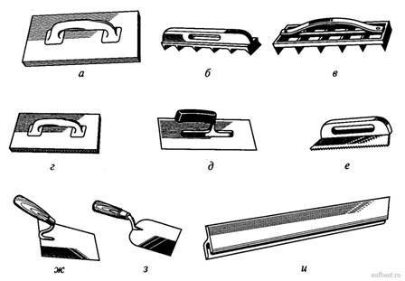

На рис. 1 представлены инструменты для однослойных гипсовых штукатурок.
Инструменты для однослойных гипсовых штукатурок
Рисунок 1. Инструменты для однослойных гипсовых штукатурок: а - деревянный сокол (20x36 см); б - рубанок «экенхунд»; в - рубанок «кантенхобель»; г - терка губчатая; д - гладилка металлическая (нержавеющая); е - пила «штукзеге»; ж - кельма; з - кельма малая (металлическая, нержавеющая); и - полутерок металлический
Деревянный сокол (в виде большой терки размером 20x36 см) предназначен для нанесения раствора методом намазывания, им также разравнивают раствор на поверхности.
Рубанок «экенхунд» используют для снятия лишнего раствора в углах, на дверных и оконных откосах.
Рубанок «кантенхобель» используют для снятия лишнего раствора с поверхностей, углов, дверных и оконных откосов.
Терка губчатая служит для затирки оштукатуренной поверхности, также она может применяться для придания фактуры.
Гладилка металлическая (нержавеющая) предназначена для нанесения, разравнивания и заглаживания раствора.
Пилу «штукзэге» применяют для прорезания оштукатуренной поверхности потолка по периметру в целях предотвращения образования трещин в углах между потолком и стенами.
Кельмой наносят раствор на обрабатываемую поверхность.
Кельма малая (металлическая, нержавеющая) служит для нанесения раствора на обрабатываемую поверхность в места, недоступные для гладилки или большой кельмы.
Полутерок металлический служит для разравнивания раствора, снятия лишнего раствора.
