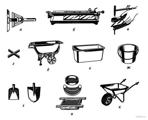

На рис. 1 представлены приспособления для штукатурных и плиточных работ.
Рисунок 1. Приспособления для штукатурных и плиточных работ: а - шаблон; б - станок для резки плитки; в - зажим для плитки; г - крестик; д - растворный ящик; е - емкость (пластиковая) для раствора; ж - ведро; з - лопаты; и - сита; к - тачка
Шаблон используют для сортировки плитки.
Станок для резки плитки помогает легко разметить и разрезать плитку любых размеров.
Зажим для плитки предназначен для закрепления плитки при выдалбливании круглых отверстий, что не позволяет плитке раскалываться во время ударов плиточного молоточка.
Крестики используют для контроля ширины шва между плитками при облицовке, они могут применяться для расшивки шва.
Растворный ящик предназначен для приготовления и содержания в нем растворов.
Емкость (пластиковую) для раствора применяют для приготовления и содержания в ней раствора. Она имеет гладкие стенки, с которых легко отходит застывший раствор.
Ведро используют для содержания в нем воды и раствора. Предпочтительней использовать пластиковые ведра, которые можно сжимать, удаляя застывший раствор.
Лопаты используют для дозировки, размешивания и подачи раствора, а также для уборки грязи и строительного мусора.
Сита (с ячейками различных размеров) применяют для просеивания материалов и готовых растворов.
Тачку используют для перемещения строительных материалов.
