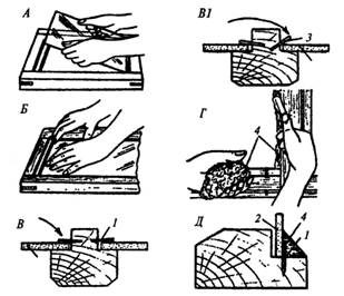

Остекление открывающихся створок осуществляется после снятия их с петель. Стекло устанавливается или с уплотнением замазкой, или без нее. Уплотнение замазкой предпочтительнее, поскольку такое окно не будет пропускать пыль, холодный воздух и звук. Замазку можно купить в готовом виде или приготовить самостоятельно, ориентируясь на табл. 1 и 2. Одинарная и двойная замазка применяется для остекления деревянных рам. Если стекло укладывается на сухие фальцы, закрепляется гвоздями или шпильками и сверху закрывается замазкой, то это одинарная замазка (рис. 1). Такое уплотнение применяется в основном в неотапливаемых помещениях. Двойная замазка является лучшей (рис. 2). В этом случае фальцы переплета по всему периметру промазываются замазкой слоем 2-3 мм, стекло вставляется в фальцы, слегка прижимается (замазка должна равномерно разойтись по фальцам и закрыть их примерно на 80%), крепится круглыми проволочными шпильками или стекольными гвоздями и шпильки (гвозди) полностью закрываются слоем замазки. Во время прижимания стекла надо следить за тем, чтобы между стеклом и бортом фальца остался зазор не менее 2 мм (временная установка спички). Для крепления стекла конец проволоки длиной 17-20 мм отгибается под углом 90° и приставляется к фальцу. Шпилька забивается на глубину 8-10 мм,
после чего отламывается от проволоки. Стекло не должно своей кромкой касаться шпильки. Проволочные шпильки должны прижимать стекло боковой стороной или верхней частью.

Рисунок 1. Остекление на одинарной замазке: А - укладка стекла на сухие фальцы; Б - проверка наличия зазоров между стеклом и гранями фальцев; В - фиксация стекла шпильками; В1 - ошибка: шпилька, забитая под углом, может расколоть стекло; Г - нанесение замазки; Д - внешний вид правильно нанесенной одинарной замазки; 1 - шпилька; 2 - стекло; 3 - неверно забитая шпилька; 4 - замазка

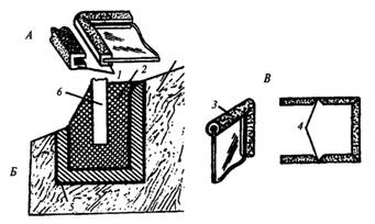

Рисунок 2. Установка стекол на двойной замазке: А - оконный переплет; Б - нанесение замазки; В - прижим замазки стеклом; Г - закрепление стекла шпильками; Д - повторное нанесение замазки; Е - закрепление штапика; 1 - фальц; 2 - замазка; 3 - стекло; 4 - шпильки; 5 - повторный слой замазки; 6 - штапик
Закрепление стекла можно выполнить деревянным штапиком, укладывая его по слою замазки. В данном варианте замазка наносится тонким слоем на фальцы и на нее кладется стекло. Штапики с одной или с двух сторон обмазываются замазкой, укладываются на стекло и закрепляются гвоздями.
Для уплотнения стекол успешно используется силиконовый герметик, который наносится аналогично замазке. Альтернативой замазке служит резиновая трубка диаметром 6-8 мм или эластичная прокладка (рис. 3). Трубку необходимо разрезать вдоль и надеть на грани стекла. В местах поворотов в трубке делаются сегментные вырезы. Резиновую прокладку можно приклеить, что даст более надежное крепление. Выступающие из-под штапика края прокладки срезаются ножом.

Рисунок 3. Уплотнение стекол: А - уплотнение эластичной прокладкой; Б - уплотнение силиконовым герметикой; В - уплотнение при помощи резиновой трубки; 1 - эластичная прокладка; 2 - силикон; 3 - резиновая трубка; 4 - фигурные вырезы резиновой трубки; 5 - фальц; 6 - стекло
